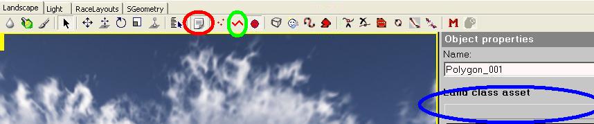

УРАААА!!! Я понял как сделать воду без 9-ого макса!
Делаете полигон с любым кол-вом углов (более 3 вершин), не меняя ничего в окне "Assign asset to polygon".
Выделяете созданный вами полигон инструментом "Select only splines"(На рисунке обведино зелёным овалом).
Нажмите на кнопку "Show/hide object props panel" (На рисунке обведино красным овалом).
Нажмите на кнопку, которая обведина на рисунке синим овалом, выберите "water" и нажмите "select asset".

вот рисунок:
